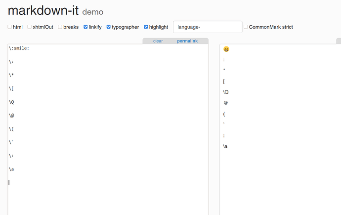

El mismo problema ocurre en https://markdown-it.github.io/
Recomiendo abrir un ticket aguas arriba, aunque esto podría significar que necesitemos anotar los tokens de texto con el “texto original sin procesar del token de texto”.

Este error tiene un diseño similar a “los guiones bajos pueden romper los enlaces automáticos”, pero puede ser un arreglo específico posible. Echaré un vistazo a lo que se puede hacer.
Incidencia creada: Postpone escape info drop · Issue #840 · markdown-it/markdown-it · GitHub

Un usuario en mi foro se quejó de este problema de formato. He deshabilitado la autocompletación de emojis como solución para nuestro caso de uso, pero dado que Discourse se actualizó a markdown-it v13 hace un tiempo, el problema parece persistir, mientras que el escape con barra invertida ahora funciona en https://markdown-it.github.io/\n\n¿Podría deberse a que ember.js todavía depende de markdown v12, como se indica aquí? \nMultisite build error: #<MiniRacer::RuntimeError: Error: Parser rule not found: fragments_join> - #6 by david
