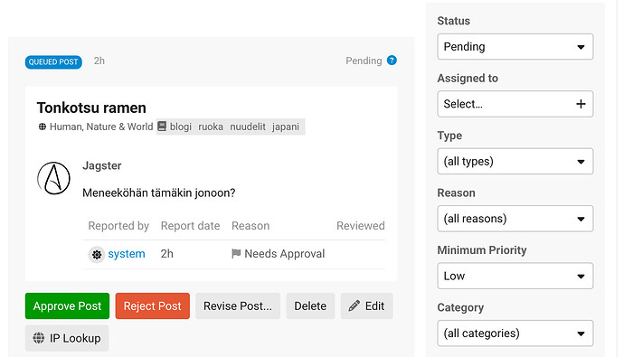

Juste « À approuver ». Donc, à ma connaissance, cela agit comme si j’avais forcé l’approbation de tous les messages, ce que je n’ai pas.
