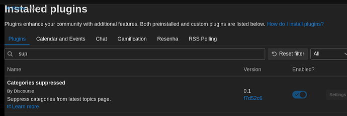

Scusa per la domanda super stupida, di solito è proprio sotto il mio naso, ma come uso questo plugin? Sono andato nelle impostazioni delle categorie, ho toccato le impostazioni avanzate ma non riesco a trovare nulla
Sono andato in Admin > plugin
È installato
Il link “Scopri di più” porta a GitHub con il readme come segue
discourse-categories-suppressed
Nascondi le categorie dalla pagina degli ultimi argomenti.
Come ho detto, di solito è proprio sotto il mio naso e sono cieco :roll_eyes:
cerca in tutte le impostazioni del sito per “suppress”
Grazie, e confermo che funziona perfettamente nell’ultima pagina e anche negli argomenti elencati nella pagina della categoria.
