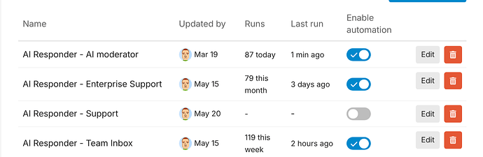

У нас здесь есть некоторая статистика, но, думаю, было бы здорово добавить что-то вроде:
87 сегодня
(12 последних ошибок <— кликабельно)

Разница выглядит большой, но это в основном потому, что я централизовал логи в плагине automation, чтобы всегда использовать префикс [discourse-automation], так что все логи можно будет искать по нему.
5 лайков
@here вышеуказанный PR был слит :wink:
