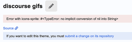

アドバイスを試したところ、管理画面のコンポーネントページで以下のエラーが発生しました(それ以前はこのエラーはありませんでした)。
アイコンスプライトのエラー:#<TypeError: nil を String に暗黙的に変換できません>
スクリーンショット
このエラーをメモし、APIキーを保存して続行しましたが、コンポーザーアイコンの問題は解決しませんでした。

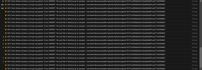

ログには次のように表示されています。
DiscoTOC テーマには破損した SVG アップロードが含まれています: OpenURI::HTTPError : 403 エラー
アンインストールと再インストールを試しました。サーバー側の「単純な」権限エラーの可能性はありますか?
@Jonathan_Poyerさん、
ご自身で問題を解決できましたか? なぜ、問題がサーバーのファイルシステム権限に関連していると思われるのですか?
ログはアップロードを指しているようでした。
その後、chmodを更新し、最新バージョンにアップデートしたところ、問題は魔法のように解決しました!
