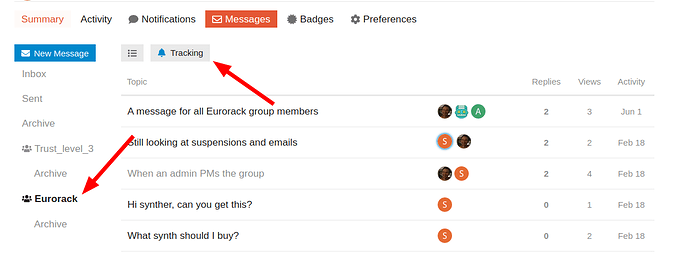

Il livello di notifica per i messaggi dei gruppi può essere impostato dalla pagina Messaggi di un utente. Dopo aver selezionato la casella di posta che si desidera configurare, apparirà un pulsante per il livello di notifica:

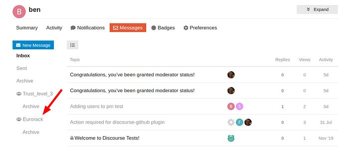

Câè qualcosa di interessante da notare che ho scoperto mentre cercavo di capire perchĂŠ non appariva nella mia pagina dei messaggi. Una casella di posta di gruppo appare nella pagina Messaggi di un utente solo se quellâutente ha il permesso di visualizzare i membri del gruppo.
Ad esempio, se imposto lâimpostazione Chi può vedere i membri di questo gruppo? di un gruppo su Proprietari del gruppo, un membro normale del gruppo non avrĂ questa casella di posta nella sua pagina dei messaggi.
Una conseguenza di ciò è che posso far parte di un gruppo per il quale non riesco a modificare il mio livello di notifica per i messaggi del gruppo⌠è questo lâeffetto desiderato?

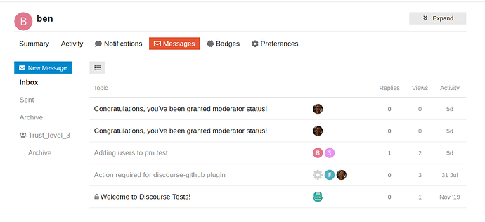

Ho esaminato lâimpostazione del livello di notifica per i messaggi di gruppo quando lâimpostazione del gruppo âChi può vedere i membri di questo gruppo?â è impostata su Proprietari del gruppo (o Proprietari del gruppo e personale). Quando un gruppo è configurato in questo modo, per i membri che non sono proprietari del gruppo non viene visualizzata alcuna casella di posta nella scheda Messaggi.

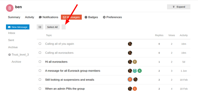

Quando ho testato questa situazione sul mio sito di sviluppo, ho notato anche che il membro che non è un proprietario riceve le notifiche sui messaggi di gruppo, ma il messaggio non viene visualizzato nella casella di posta dellâutente. Il messaggio esiste nella casella di posta, ma non viene mostrato alcun link per accedervi. Lâutente può accedere ai messaggi del gruppo dalla propria casella di posta andando a /u/<username>/messages/group/<group_name>, ma non viene mostrato alcun link a quel percorso. Lâutente può anche visualizzare i messaggi del gruppo dalla scheda Messaggi del gruppo.
Se visualizza il messaggio privato (PM) e fa clic sullâicona del PM, verrĂ reindirizzato a /u/<username>/messages/group/<group_name>. Su quella pagina può impostare il proprio livello di notifica per ogni PM di gruppo, ma non può impostare uno stato predefinito per tutti i PM inviati dal gruppo:
Câè un problema con il pulsante di notifica nello screenshot. A meno che qualcuno non sappia cosa sta causando il problema, testerò tutto di nuovo su un sito di produzione.
