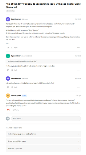

Riprendo questo punto poiché è emerso in un’altra discussione (“Tip of the day” / Or how do you remind/nag people with good tips for using Discourse?)
Mi piacerebbe molto avere un tema (o una “variante” di un tema) essenziale (in termini di funzionalità) che sia attivato per gli utenti per impostazione predefinita e che consenta loro di scegliere l’interfaccia “avanzata/completa” con tutte le funzionalità disponibili che Discourse offre. Forse c’è un caso d’uso per un’aggiunta più granulare di funzionalità all’interfaccia, non ne sono ancora sicuro.
