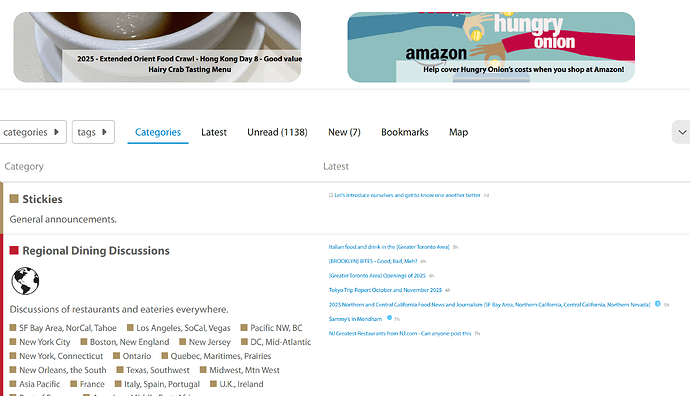

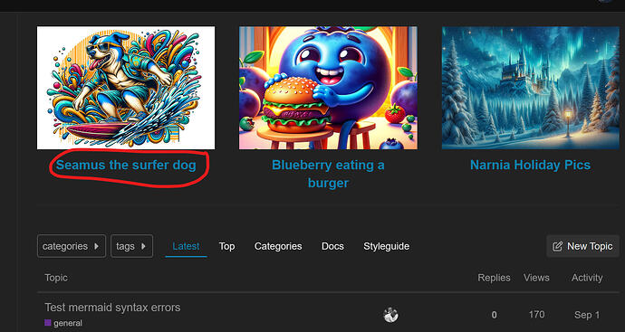

Скорее всего, это можно сделать с помощью CSS.
Перед последним сообщением я попробовал следующее. Это исправило проблему с размером шрифта в заголовке, но сделало размер шрифта остального списка тем на главной странице очень маленьким.
.featured-topic {
    font-size: 9px;
Вы имеете в виду эти ссылки?
Если я изменю это, я не вижу никаких изменений на остальной части страницы.
После применения вышеуказанного CSS-кода вы можете увидеть список тем ниже. Шрифт стал довольно мелким.
Я удалил CSS-код, и размер шрифта в списке тем снова стал нормальным.

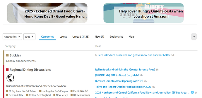

Понятно. Попробуйте это:
.featured-topic h3 a {
  font-size: 9px;
1 лайк
Спасибо! Всё работает!

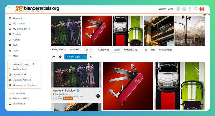

Обновление: Хорошо, я понял, что это была лишь половина моей проблемы. Мы также используем компонент Homepage Feature TC для отображения галереи избранных произведений искусства. И порядок сортировки в галерее больше не совпадал с порядком в нашей строке избранных, что сбивало посетителей с толку (и раздражало меня). Поэтому галерею тоже нужно было отсортировать по дате добавления тега — а не только по дате создания темы или последней активности.

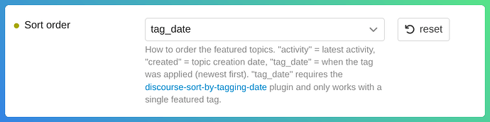

И тут я стал немного хулиганить и обратился к Claude Code, чтобы он помог мне. Сначала я попросил его создать небольшой плагин, добавляющий возможность сортировать списки тегов по дате добавления тега, например /tag/featured?order=tag_date.
Когда это заработало, я расширил опцию сортировки в компоненте Homepage Feature TC, добавив tag_date. Я также изменил виджет с флажков на выпадающий список:
И вуаля! Теперь у меня есть строка избранных, которая работает так, как я хочу (и, честно говоря, так, как я считаю, что она должна работать :wink: ), И галерея, которая с ней совпадает:
Если кто-то хочет попробовать, вот мой код:
Вы можете увидеть это в действии на https://blenderartists.org/
Предупреждение: всё это сделано с помощью Claude Code. Я просмотрел то, что мог, но в конечном итоге я не эксперт в этом. Я буду обновлять эти компоненты по мере необходимости, так как они являются ключевой частью нашего сообщества 3D-графики.
