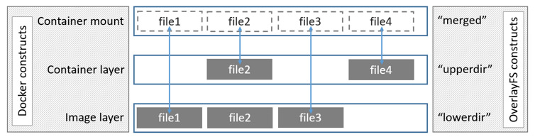

Además, debido a la forma en que Docker superpone y comparte todas las capas de solo lectura para cada contenedor (cuando se utiliza el controlador de almacenamiento Docker recomendado, overlay2) entre contenedores; solo una delgada capa superpuesta de lectura-escritura es única por contenedor (para archivos de registro, la caché, etc.), por lo que el uso de múltiples contenedores no ocupa mucho espacio adicional en disco gracias a cómo funciona OverlayFS.
Para más información sobre este interesante tema de cómo funciona el controlador de superposición de Docker (y cómo comparte bibliotecas entre contenedores), consulta amablemente:
