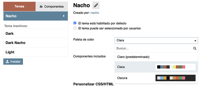

Mon seul thème actif s’appelle « Nacho » et il dispose de deux palettes : « Clara » (Clair) et « Oscura » (Sombre) :

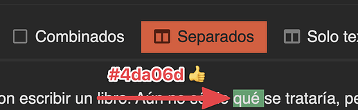

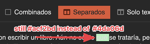

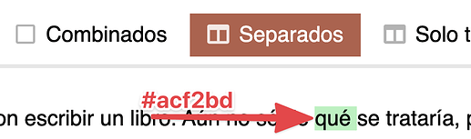

        background: dark-light-choose($light-theme-ins, $dark-theme-ins);
Cela fonctionne avec la palette claire :
Mais cela ne fonctionne pas avec la palette sombre :
Si je modifie le CSS comme ceci, cela fonctionne :
.modal.history-modal {
    ins {
        background: $dark-theme-ins;
