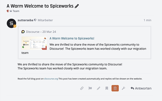

So soll es aussehen (am Beispiel eines Discourse-Blogbeitrags):
Derzeit müsste ich an versteckten Elementen auf der Website herumfummeln, um speziell die URL und die Zusammenfassung extrahieren zu können, und selbst dann ist das Problem, dass die Onebox nicht angezeigt wird. Das Einzige, was ich mehr oder weniger vollständig anpassen kann, ist der Teil „Lesen Sie den vollständigen Blogbeitrag…“ am Ende.
Ich vermute, ich bitte um die Möglichkeit, dem JS-Snippet etwas wie folgt hinzuzufügen:
