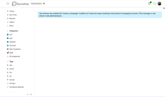

C’est la bonne méthode, avez-vous suivi toutes les étapes ? après avoir ajouté
  "modifiers": {
    "custom_homepage": "true"
et activé votre thème, voyez-vous ceci comme votre page d’accueil ?
Oui, j’ai suivi les étapes indiquées dans le fil de discussion. Plus précisément, j’ai d’abord ajouté \"custom-homepage\": \"true\" dans les modificateurs, puis j’ai créé un composant à javascripts/discourse/connectors/custom-homepage/home.gjs.
voyez-vous toujours la page d’accueil par défaut ? ou voyez-vous une page d’accueil vierge ? y a-t-il des erreurs de console ?
Oui, je vois ma page d’accueil par défaut et aucune erreur dans la console
Vous devez probablement modifier ce paramètre :
dans les préférences
2 « J'aime »
Maintenant, j’ai compris, je dois définir la page d’accueil par défaut sur défaut, puis cela a fonctionné.
