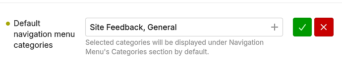

  1. “관리자” → "모든 사이트 설정"으로 이동합니다.
  2. 기본 내비게이션 메뉴 카테고리를 검색합니다.
  3. 선택기를 열고 기본값으로 표시할 카테고리를 선택합니다. 카테고리를 제거하려면 이름 옆의 "×"를 클릭합니다.
  4. “✓” 버튼을 클릭하여 저장합니다.

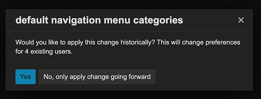

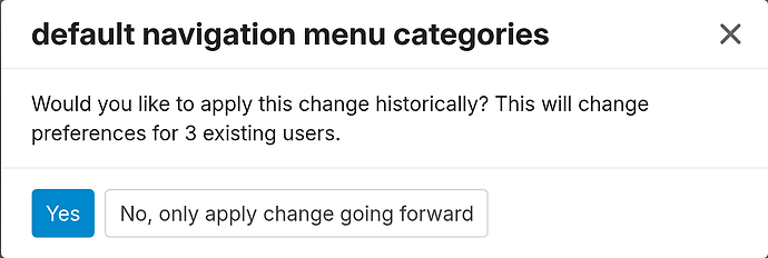

  1. 변경 사항을 이력적으로 적용할지 묻는 메시지가 나타나면 다음 중 하나를 선택하세요:
    • “예”: 추가 및 제거 사항을 기존 사용자에게 적용하고 이후에 참여하는 사람의 기본값도 업데이트합니다.
    • “아니요, 앞으로 변경 사항만 적용”: 기본값만 업데이트하고 기존 사용자의 사이드바는 변경하지 않습니다.
영향을 받는 사용자의 수는 사이트에 따라 다릅니다. 변경 사항의 영향을 받는 기존 사용자가 없으면 메시지가 표시되지 않을 수 있습니다.
