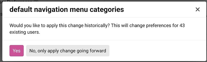

사이트 설정을 변경할 때 기존 사용자에게 이를 적용할지 여부를 선택할 수 있습니다.
따라서 설정에서 supportschool_a를 제거한 후, 기존 사용자에게 적용하지 않고 저장해야 합니다. 그런 다음 몇 분을 기다린 뒤 다시 추가하세요. 이번에는 변경 사항을 기존 사용자에게 적용합니다. (카운트 때문에 두려워하지 마세요. 여러 카테고리를 추가하고 있기 때문에 잘못 표시될 수 있습니다)
