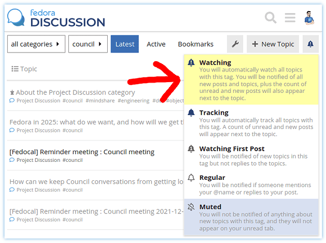

단일 리스트를 대체하는 것이 목적이라면 괜찮을 수 있습니다. 하지만 각 개별 메일링 리스트에 해당하는 _태그_를 만드는 것이 훨씬 낫다고 생각합니다.[1]
그리고 알림 설정을 “Email Always”(항상 이메일)로 하고, 구독하려는 태그[2]를 “Watched”(주시)로 설정하세요 — **항상 이메일 + 태그 주시 = 해당 태그에 대한 진정한 “메일링 리스트 모드”**입니다.
  1. 이렇게 카테고리도 사용할 수 있지만, 태그에는 몇 가지 이점이 있습니다. 예를 들어 "크로스 포스트"를 할 수 있습니다. 단점은 Gmail에서 태그를 기준으로 필터링하기가 어렵다는 점인데, 이는 Gmail의 불행한 특성입니다. (그에 대한 스레드가 여기 어딘가에 있습니다.) ↩︎
  2. 또는 카테고리 ↩︎
