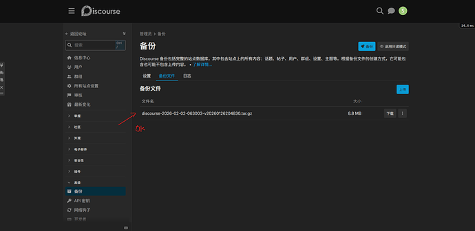

  1. Nach der Neuerstellung starten Sie die Frontend- und Backend-Anwendungen und testen Sie, ob das Backup normal funktioniert
d/rails s
# In einem anderen Terminal ausführen
d/ember-cli
Klicken Sie auf der Backup-Seite auf Sichern, warten Sie einige Sekunden und überprüfen Sie dann die Liste der Sicherungsdateien.

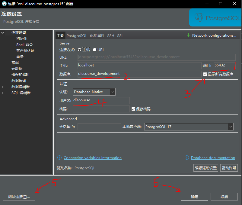

Basierend auf den obigen Erfahrungen besteht nun die Möglichkeit, sich mit einem lokalen Datenbankclient mit der postgreSQL-Datenbank in Docker zu verbinden.
Konfiguration in der Datei d/boot_dev wie folgt ändern:
docker run -d \
    -p $local_publish:8025:8025 \
    -p $local_publish:3000:3000 \
    -p $local_publish:4200:4200 \
    -p $local_publish:9292:9292 \
    -p $local_publish:9405:9405 \
    # Neuen Port mappen
    -p $local_publish:55432:5432 \
    -v "$DATA_DIR:/shared/postgres_data:delegated" \
    # Konfigurationsdateizuordnung beibehalten
    -v "$SOURCE_DIR/data/pg_hba.conf:/etc/postgresql/15/main/pg_hba.conf:ro" \
    -v "$SOURCE_DIR:/src:delegated" \
    -e UNICORN_BIND_ALL=true \
    $mount_plugin_symlinks \
    $ENV_ARGS \
    --hostname=discourse \
    --name=discourse_dev \
    --restart=always \
    discourse/discourse_dev:release /sbin/boot
Alle Anfragen zum Verbinden mit pg zulassen:
In der Datei data/pg_hba.conf die Konfiguration wie folgt ändern:
# IPv4 local connections:
host all all 0.0.0.0/0 trust
# IPv6 local connections:
host all all ::/0 trust
Erneut bauen
d/shutdown_dev
d/boot_dev
Jetzt kann eine Verbindung mit einem lokalen Datenbankclient hergestellt werden
Ich verwende hier DBeaver
  1. Der Datenbankport ist 55432, was mit dem in d/boot_dev übereinstimmt. Hier ist es 55432, um Konflikte mit bereits lokalen Instanzen zu vermeiden.
  2. Datenbankname
  3. Es wird empfohlen, „Alle Datenbanken anzeigen“ anzuklicken
  4. Benutzername
  5. Testen Sie, ob die Verbindung hergestellt werden kann
  6. Klicken Sie auf OK, um zu speichern
Endlich kann ich die Daten in der Datenbank bequem lokal einsehen.
