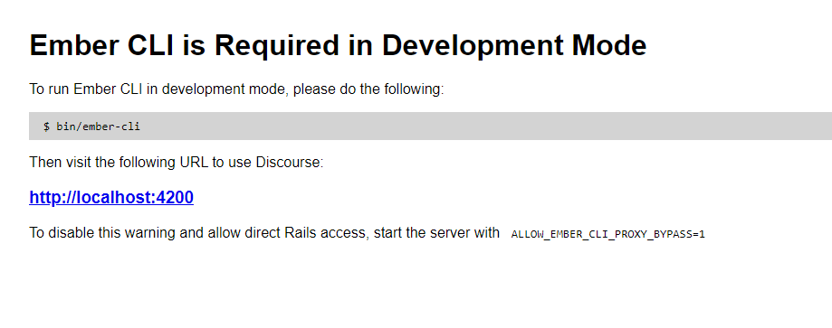

从 Discourse 2.5+ 开始, 针对本地的开发环境 EmberCLI 变成必须的选项了。:
如果你直接通过界面访问 3000 端口的话,会得到下面的提示界面:
在你的控制台终端中,进入 (cd ~/discourse) 文件夹,然后运行:
bin/ember-cli
你应该可以通过访问t http://localhost:4200 地址来查看你的本地 Discourse 安装。
:warning: 需要注意的是这 2 个服务器都需要同时启动,ember-cli 是通过反向代理的方式访问 3000 的。
