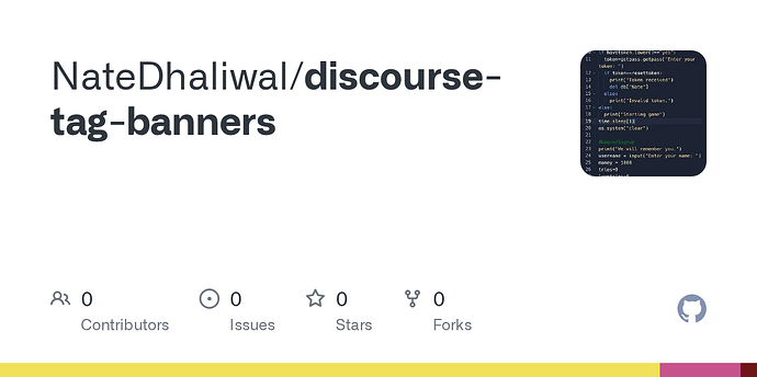

Sto verificando se questo è possibile, sto sperimentando con questo su un fork. Tuttavia, non prometto nulla!

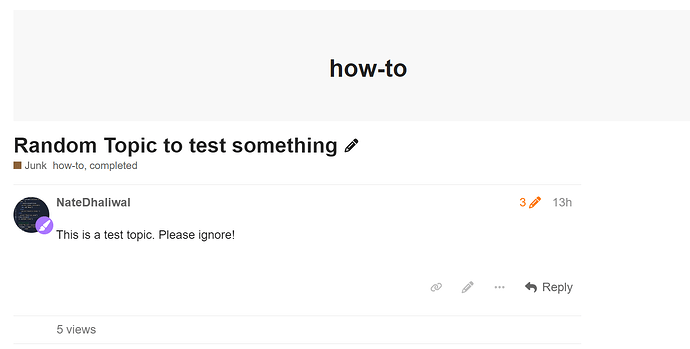

@Eman_Ahmed L’ho aggiunto in questo fork:
Prende il primo tag dell’argomento e lo visualizza. Controllato dall’impostazione show on topics (mostra sugli argomenti). Se non ci sono tag, il banner viene nascosto.
