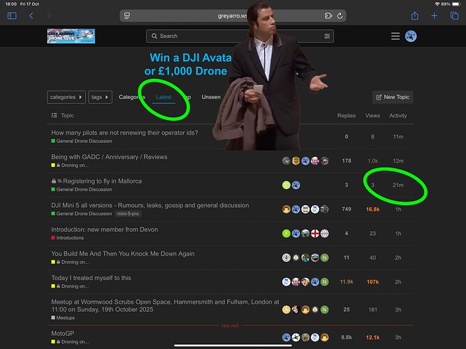

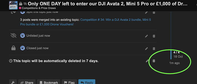

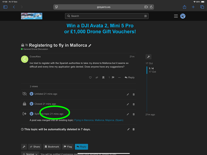

こちらが21分前にマージした元のトピックです:
/latest に移動すると、閉じられたトピックは表示されますが、マージしたトピックは表示されません :person_shrugging:

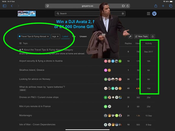

同様に、「Travel」カテゴリに移動しても、トピックが「bump」された形跡はありません :person_shrugging:

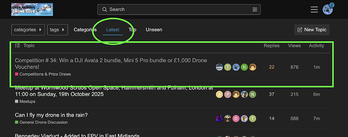

マージしたトピックに移動し、「Reset Bump Date」をクリックすると、マージされた最後の投稿の正しいタイムスタンプで /latest に表示されます。
この問題は、マージして「chronological order を維持する」チェックボックスをオンにした場合は発生しないようです。
