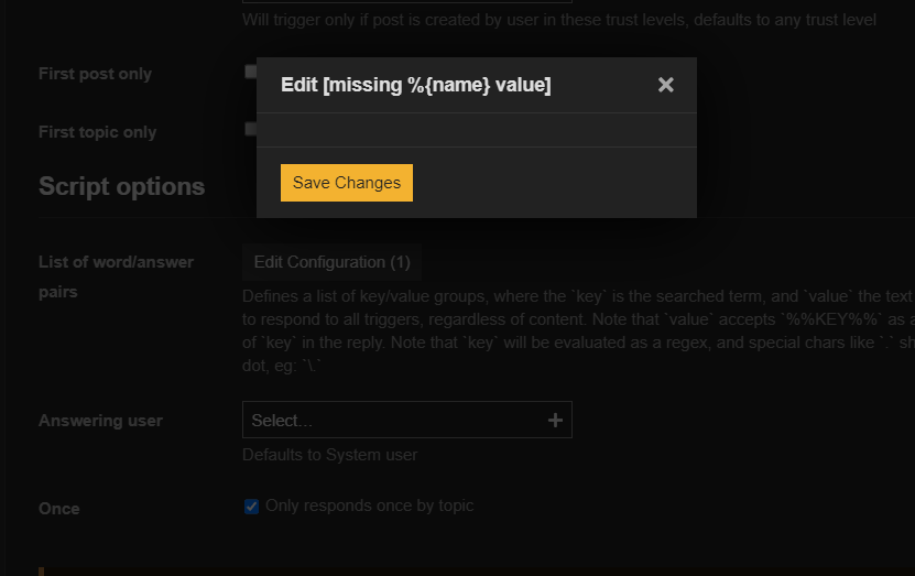

Отсутствует конфигурация редактирования в списке пар слов/ответов
Здравствуйте,
Я использую плагин автоматизации версии a677bd30 (последняя версия по состоянию на 10 марта). Мы используем автоответчик для созданных/отредактированных сообщений. При попытке отредактировать «Список пар слов/ответов» появляется только это всплывающее окно.

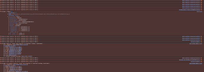

Привет, @maiki,
Я обновился до новейших сборок, и проблема, похоже, осталась той же. В консоли веб-браузера я вижу вот что. Надеюсь, это поможет.
Спасибо!
Это ограничение скорости. Попробуйте выполнить то же действие, но медленнее.
Похоже, этот коммит исправил проблему. FIX: Update how we pass values to `ModalJsonSchemaEditor` (#257) · discourse/discourse-automation@3a7db96 · GitHub
