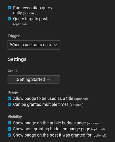

Hier ist ein Screenshot der Einstellungen, wie sie derzeit für das Abzeichen festgelegt sind.

Noch nicht getestet, aber könnte es sein, dass der Auslöser „Wenn ein Benutzer einen Beitrag bearbeitet oder erstellt“ lauten sollte?
Ich denke, der, den Sie jetzt haben, wird bei Likes, Flaggen, Lesezeichen usw. ausgelöst, nicht bei der Beitragserstellung.
oooohhhh. Ich dachte, ich hätte alle Permutationen dieser Einstellungen ausprobiert. Aber ich habe es gerade getestet und das war es! Du hast mir geholfen!

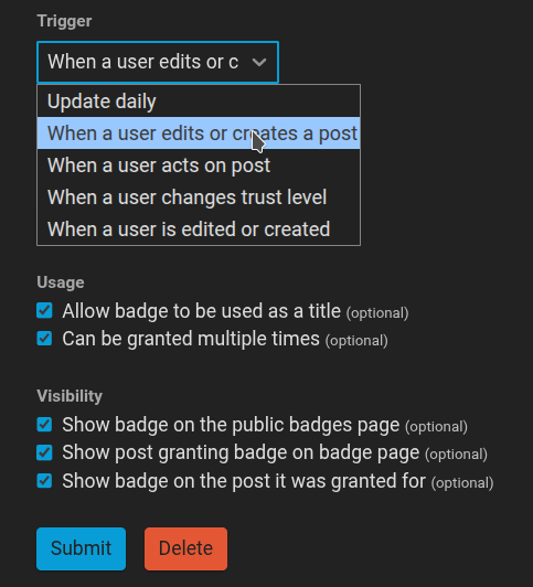

Für die Nachwelt… das war die Lösung.
Hehe, gern geschehen!
