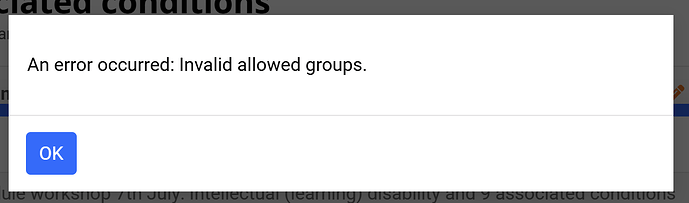

Calendar プラグインを使用しており、すべてのユーザーでイベント投稿を有効にしようとしました。
しかし、スタッフ以外のユーザーがカレンダーに投稿しようとすると、この通知が表示されます。
他にこの問題に遭遇した方はいらっしゃいますか?これはバグなのでしょうか、それとも設定が間違っているのでしょうか?

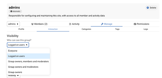

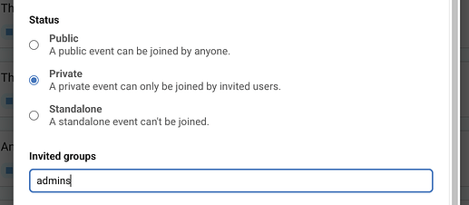

このエラーは、次の2つのケースで表示されます。
  1. ユーザーがプライベートイベントを作成しようとして、アクセスできないグループを招待しようとした場合。たとえば、ここでは管理者を招待しようとしています。
機能させるには、管理者グループの権限を変更する必要があります。
  1. プライベートイベントがクリックされたが、グループが指定されていない場合。
イベントビルダーフォームを改善して、ユーザーにこれが不正な構成であることを通知する必要があるかもしれません。

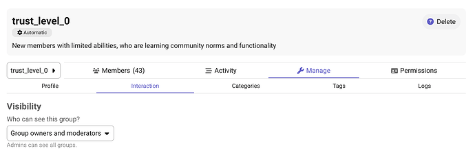

もう一度確認したところ、何が起きているのか分かりました。イベントを作成するウィザードが、公開イベントに対して allowedGroups=trust_level_0 を追加しています。
ほとんどの場合、デフォルトでは誰もが trust_level_0 グループを見ることができますが、あなたの場合は、グループオーナーとモデレーターのみが見ることができるように設定されています。
私のテストインスタンスでも同様のことが起きています。
allowedGroups が指定されているため、権限がチェックされ、trust_level_2 のメンバーは trust_level_0 を「見ることが」できません。

それまでの間、この問題を解決するには2つの選択肢があります。
  1. allowedGroups を手動で削除します。これにより、イベントは次のようになります。
    [event start="2025-08-12 09:49" end="2025-08-13 00:00" status="public" timezone="Pacific/Auckland"]
    [/event]
  2. trust_level_0 グループの可視性を「ログインユーザー」に変更します。これは、/g/trust_level_0/manage/interaction ページで行うことができます。
