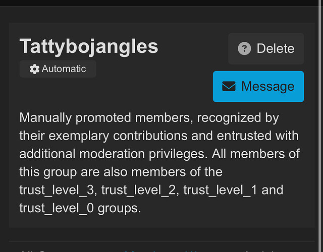

Автоматические группы, например модераторы, уровни доверия и т. д., не имеют редактируемых полей «никнейм» и «полное имя».

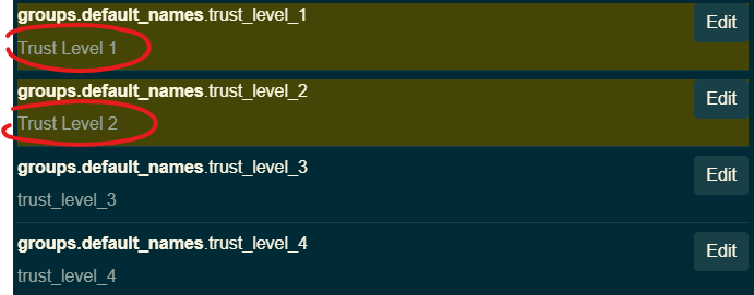

Однако у автоматических групп есть имена текста сайта, которые можно редактировать:
Это меняет отображение заголовка группы на страницах «Группы».

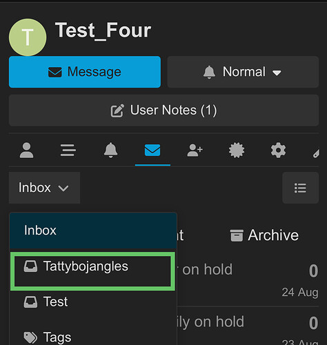

…но это не влияет на Ящик, где для всех групп, автоматических или нет, отображается именно никнейм:
Не знаю, сколько работы потребуется, чтобы отображать здесь вместо никнейма поля полного имени, но если это небольшая доработка, это было бы приятным штрихом.
РЕДАКТИРОВАНИЕ: Осознаю, что хотя использование полного имени в ящике могло бы выглядеть красиво, логично, что там отображается именно никнейм, который используется для @-упоминаний.
Если вы хотите переименовать автоматическую группу и присвоить ей соответствующий новый никнейм, то новое название группы в текстах сайта должно быть допустимым для этой цели, то есть не содержать пробелов.

Переименование автоматических групп через настройку текста сайта вызвало путаницу, когда речь шла о пробелах, поскольку пробелы мешают использовать их в качестве обработчиков (handles). Если текущий производный обработчик не переопределяется настройкой текста сайта из-за наличия пробелов, он остаётся без изменений. Я обнаружил это, когда временно застрял заголовок группы без пробелов в качестве обработчика.
Осознание влияния пробелов и использование задания Sidekiq EnsureDbConsistency прояснило ситуацию.

  2. Изменил текст сайта для TL2 с “Trust Level 2” на “Sophomores” и запустил задание Sidekiq:
Теперь изменение имени распространилось как на заголовок группы, так и на обработчик во входящих сообщениях — потому что пробелов нет:
  1. Вернул имя текста сайта обратно на “Trust Level 2” и запустил задание Sidekiq. Обработчик, назначенный в предыдущей операции, теперь застрял там — очевидно, потому что пробелы в этом заголовке текста сайта делают его недопустимым обработчиком:
  1. Вернул текст сайта к значению по умолчанию “trust_level_2” и не запускал задание Sidekiq. Это обновило заголовок, но не обработчик:
  1. Запустил задание Sidekiq, которое очистило изменённый обработчик, сбросив его на значение по умолчанию во входящих сообщениях:
