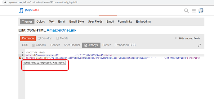

В2: Мы получили ошибку «Ожидается именованная сущность. Получено ничего» от скрипта Amazon OneLink. Как исправить эту ошибку?

Жаль слышать, что у вас возникли трудности :slight_smile:
Да, и вы уже процитировали его выше — это всего лишь одна запись в /body, где нужно убедиться, что вы обновили id и InstanceId. Похоже, вы это уже сделали. Это настолько просто, что я даже не стал размещать это на GitHub. Однако …
Вы не скопировали пример точно. У вас отсутствует https:. Не уверен, что это проблема, но просто обращаю на это внимание. Попробуйте добавить его. В редакторе тем у меня появляются предупреждающие ошибки, но он всё равно работает — попробуйте их игнорировать (главное, чтобы вы могли сохранить).
Надеюсь, это поможет! :slight_smile:

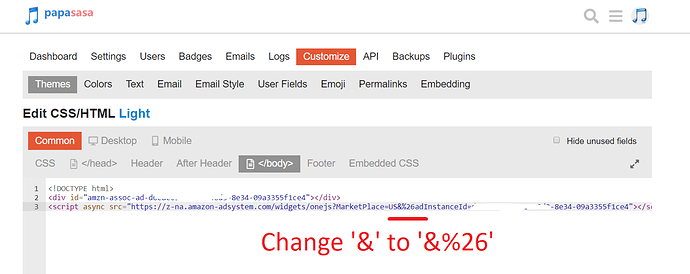

Вернёмся к первому вопросу. Я заменил «&» на «&%26», и в этом скрипте ошибок нет. Правильно ли это для компонента?

На самом деле, думаю, это может быть излишним, извините, возможно, я удалю это из исходного сообщения. Попробуйте использовать просто & — то есть не меняйте его.
