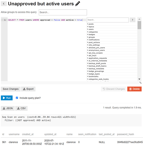

Olá Roman,
Parece que este usuário pode estar associado ao material importado do arquivo do Yahoo Groups, ou provavelmente a material mais recente importado do myBB (o fórum migrou de plataforma algumas vezes). As contas de usuário do myBB foram importadas explicitamente com algumas informações de perfil associadas, embora os usuários do Yahoo Groups não tenham sido, possuindo apenas um nome de usuário nominal no perfil.
A data de criação é 2011-11-28 — embora eu veja uma data de atualização muito mais recente: 15 de julho de 2020, sem que o usuário tenha realmente visitado esta instância do site/fórum? Talvez algum processo automático tenha feito a atualização?
Quando pesquisei manualmente o perfil desse usuário, vi que ele aparece como aprovado (provavelmente aprovado automaticamente durante o processo de importação do MyBB — mas, se for esse o caso, por que está aparecendo como não aprovado na consulta? De qualquer forma, se isso for algum problema sistemático com as importações de perfis de usuário, deveriam aparecer centenas de outros iguais como não aprovados, mas ativos, e não apenas um).
Parece que não é o mesmo usuário. O que a consulta encontrou não deveria estar aprovado. Poderia verificar o perfil do usuário com ID 961 e confirmar que ele não está aprovado? Use esta URL: <yoursite>/admin/users/961/-
Olá Roman, você estava certo.
O perfil em /admin/users/961/ não foi aprovado, embora tivesse o mesmo nome de usuário. Este foi criado em 28 de novembro de 2011, ou seja, é anterior ao outro. Parece que ambos os perfis foram criados por um processo de importação — um do MyBB e outro do Yahoo Groups.
Acho que o processo de importação ignorou as verificações normais de nome de usuário exclusivo.
Uma pesquisa padrão por nome de usuário mostra apenas a outra versão, não esta.
Ambas as contas parecem ser da mesma pessoa (mesmo endereço de e-mail).
Há algum motivo para não mesclá-las agora, ou há alguma utilidade para fins de teste que justifique deixá-las como estão por enquanto?
Pode prosseguir e mesclá-las. Certifique-se de executar novamente a consulta e confirmar que não restaram usuários não aprovados.

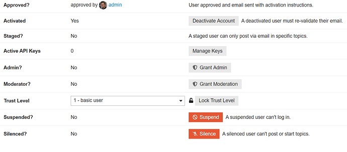

Fundi os usuários — estranhamente, o usuário resultante foi ativado, mas não aprovado, e o botão de aprovação estava desabilitado, então não pude simplesmente aprová-lo.
Seguindo a solução alternativa descrita aqui, desativei e reativei a conta, e então consegui aprová-lo.
Executei novamente as 3 consultas e (na ordem inversa) estou mostrando 0 usuários na fila de cadastro, 946 usuários não aprovados sem um objeto revisável associado e ‘nenhum resultado’ para usuários não aprovados, mas ativos.
Após isso, tive um novo usuário se cadastrando e, desta vez, a fila de aprovação se comportou como esperado — sem fantasmas.
Isso sugere que a presença de um usuário ativo, mas não aprovado, é suficiente para prejudicar a contagem de cadastros subsequentes de usuários. Não gostaria de imaginar quantos usuários potenciais se inscreveram e não foram aprovados por causa disso!
