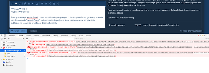

Ich kann keine Themen mit mehr als 4.000 Zeichen veröffentlichen, obwohl in der Konfiguration eine maximale Länge von 99.000 eingestellt ist. Es wird einfach nichts veröffentlicht und es erscheint keine Fehlermeldung.

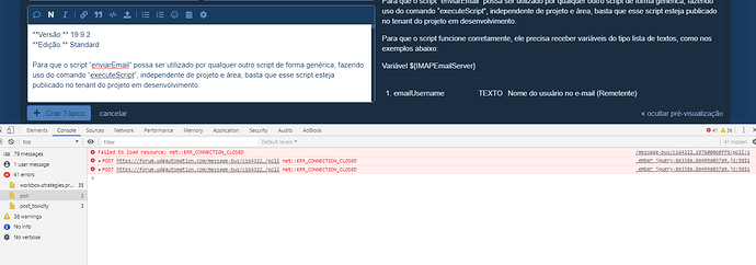

Im Pool und in der Perspektive tritt ein Fehler auf, wie in der Konsole zu sehen ist.
Es sieht so aus, als stünde dieses Forum hinter einem Reverse-Proxy. Könntest du versuchen, diesen zu entfernen und eine Standardinstallation durchzuführen?
Die Konfiguration ist fehlerhaft, da es nicht einmal auf Port 80 lauscht, d. h. http://forum.wdgautomation.com funktioniert nicht.

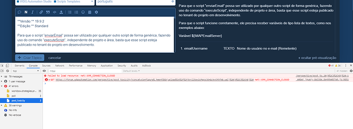

Ich habe das Problem gefunden! Das Perspective-Plugin verursacht den Fehler. Ich habe es deaktiviert, und jetzt funktioniert es.
