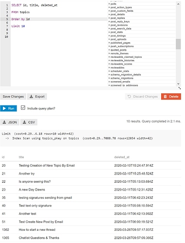

Versuche folgendes:
SELECT id, title, deleted_at
FROM topics
Order by id
Limit 10
Du solltest etwas Ähnliches erhalten:
PS: Möglicherweise musst du auch deleted_by_id ändern.

Danke Nathan – ein großartiger Vorschlag!
Allerdings ist die niedrigste Themen-ID unter den gelöschten Themen 20
Hast du irgendeine der Versionen 1-10? Es scheint, als hättest du keine.

Hallo Nathan – das listet zwar eine Reihe gelöschter Themen auf, aber keines der vorinstallierten Themen, die in der Kategorie „Mitarbeiter“ fehlen.
