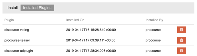

Este plugin está diseñado para hacer extremadamente fácil la instalación de nuevos plugins sin necesidad de iniciar sesión en el servidor. Agrega una pantalla en /admin/plugins/procourse-installer que se ve así:
Desde allí, puedes ingresar la URL (con o sin .git) del repositorio git del plugin y hacer clic en Instalar Plugin. Espera unos minutos (aproximadamente 5 minutos) a que se complete la instalación y ya estarás listo.
Para ver todos los plugins que has instalado a través del instalador o para eliminar un plugin, simplemente ve a Plugins Instalados.
