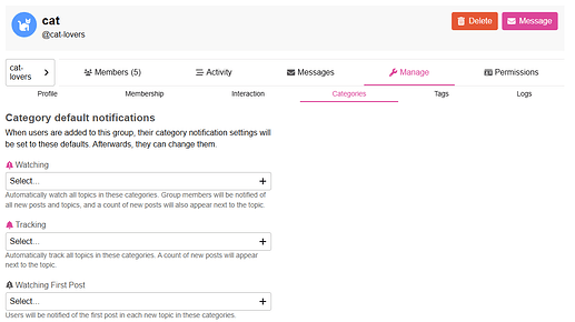

Y a-t-il d’autres sujets dans cette catégorie ? Je me demande si cela aiderait si les membres du groupe suivaient la catégorie privée par défaut.
La notification des premiers messages suivis fonctionne généralement pour la publication programmée (je pense qu’il existe une exception si « Désactiver les notifications de modification de catégorie » est activé).
