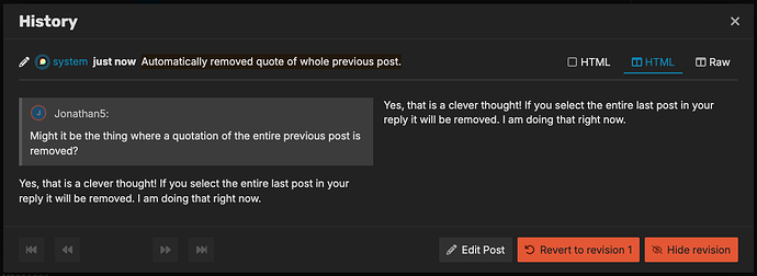

Könnte es das sein, bei dem ein Zitat des gesamten vorherigen Beitrags entfernt wird?
Ja, das ist ein cleverer Gedanke! Wenn du den gesamten letzten Beitrag in deiner Antwort auswählst, wird er entfernt. Das mache ich gerade.
Bearbeiten: In diesem Fall ist es in der Revisionshistorie leicht zu erkennen, was passiert.
Nun ja, es funktioniert, wenn ich nicht den gesamten Text auswähle.
Cool. Sie können dies mit dieser Einstellung ändern:
Vollständiges Zitat entfernen
Entfernt automatisch ein Zitat, wenn (a) es am Anfang eines Beitrags erscheint, (b) es sich um einen gesamten Beitrag handelt und (c) es aus dem unmittelbar vorhergehenden Beitrag stammt. Weitere Details finden Sie unter Entfernen vollständiger Zitate aus direkten Antworten
