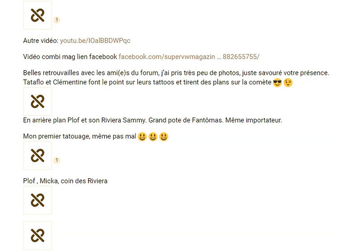

Estoy intentando reparar publicaciones con imágenes rotas, importadas y que contienen BBcode.
Las imágenes aparecen en las vistas previas del editor, pero el contenido final de la publicación contiene imágenes rotas:
Después de usar la función “rebuild HTML” en algunas publicaciones y ver que reparó la publicación en mi foro de producción, volví a hornear todas mis publicaciones usando la tarea rake.
Me sorprendió ver que las publicaciones con la imagen rota NO se repararon.
Así que experimenté con un rebake en una publicación específica en mi foro de prueba (mismo backup; mismos datos) tanto con el comando rails como con la tarea rake, y este es el comportamiento:
  • Las imágenes aparecen por un segundo, pero la publicación vuelve rápidamente a su estado inicial con imágenes rotas.
Sin embargo, si uso la función “rebuild HTML”, funciona perfectamente, y las imágenes no vuelven a estar rotas. Incluso se cargan correctamente en el servidor después de unos minutos.
Entonces, ¿alguien puede explicar este fenómeno? ¿Por qué el rebake desde rails o una tarea rake tiene este comportamiento, y cuáles son las diferencias entre reconstruir HTML y un rebake desde la línea de comandos?

Estoy muy intrigado (y todavía intentando reparar mis imágenes en todas mis publicaciones en lote).
Un ejemplo donde usé Rebuild HTML que muestra que las imágenes incrustadas de esta publicación se mostraron correctamente y se cargaron automáticamente en el servidor (obviamente, su enlace original, que lleva a casimages, todavía está aquí, pero este es el comportamiento esperado), hace días: Frensh Vw Bus CHERIZET 2019 SK - #13 par buggyderby - Vos sorties - VW Camper

Reconstruir HTML: post.rebake!(invalidate_oneboxes: true, invalidate_broken_images: true)
Rake posts:rebake: post.rebake!(**opts) donde opts es generalmente vacío
Para los Oneboxes puedes probar la tarea posts:refresh_oneboxes y para las imágenes rotas puedes probar la tarea posts:invalidate_broken_images. Esta última podría ser la solución a tu problema.

Después de intentar hacer un post.rebake!(invalidate_broken_images: true) en mis 40000 publicaciones que contienen la cadena [img], funcionó para muchas imágenes… Pero lejos de todas, a pesar de estar alojadas en el mismo servicio de alojamiento de imágenes externo.
Por ejemplo, tengo miles de enlaces de “casimages” que funcionan (que enlazan a imágenes válidas y muestran imágenes en la vista previa del editor al editar), rotos en la versión procesada de las publicaciones, que se mostraron y cargaron correctamente en el servidor gracias a mi script, pero también tengo muchas otras en las que simplemente no funcionó, y no sé por qué.

Así que, pensé que quizás casimages bloqueó temporalmente mi IP si intentaba recuperar demasiadas imágenes de sus servidores. Eso podría explicar tanto el hecho de que no funcionara para todas las imágenes como la aleatoriedad del éxito de la carga de las imágenes desde mi servidor.
Incluso hubo casos en los que la opción Rebuild HTML funcionó -al principio solamente-, las imágenes se mostraban en lugar de mostrar un icono de imagen rota, aunque todavía estaban alojadas en su servicio de alojamiento externo, pero cuando se activó la tarea de Sidekiq “pull external image” se rompieron las imágenes.
Lo mismo al usar scripts de Rails con rebake!(invalidate_broken_images: true)

Me gustaría entender los fundamentos de mi problema aquí y por qué un rebake “normal” no puede cargar una imagen en el servidor (si no estoy temporalmente bloqueado por casimages).

Está más abajo, donde se ve lo que hace en la línea 716. Elimina esas imágenes para que intente descargarlas de nuevo. (A primera vista, al menos)

Entonces, estoy casi en mis 55 horas de rebaking de mis publicaciones que contienen [img] con un retraso de 5 segundos entre cada iteración de mis 40000 publicaciones de mi script de rails.
Por lo que veo, funciona mucho mejor que antes. La mayoría de las imágenes válidas (excluyo Imageshack y su comportamiento errático) parecen cargarse en mi foro sin problemas a primera vista, pero echaré un vistazo más de cerca para estar 100% seguro. Lo que es 100% seguro es que los resultados son mucho, mucho mejores y más consistentes.
Así que sospecho que el problema que encontré (y tal vez el problema de @Amethi) que fue la aleatoriedad en la descarga de imágenes remotas con invalidate_broken_images estaba relacionado con una especie de límite de tasa de varios proveedores de alojamiento de imágenes…?:thinking: Lo extraño es que no noté ningún problema con mis otros foros importados… :face_with_raised_eyebrow:
Dicho esto, si los resultados son lo suficientemente satisfactorios y el retraso realmente mejora la descarga de imágenes remotas, haré el mismo método en mi foro de producción, pero aumentaré el tiempo entre cada publicación rebakeada de 5 segundos a 10 o 15 segundos (o incluso más, no tenemos prisa, todas estas son publicaciones bastante antiguas y el VPS tiene especificaciones mucho más bajas que mi propia computadora).
No quiero ser concluyente demasiado rápido, pero la solución a mi problema inicial podría ser aplicar tanto la solución propuesta por Richard COMO agregar un retraso entre cada rebake de publicación.
