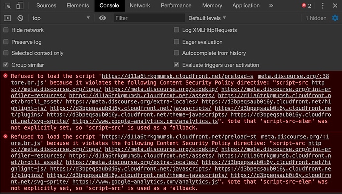

Se ha rechazado la carga de preload-store.js
Para tu información:
Screen Shot 2020-05-07 at 4.39.08 PM
Estoy recibiendo este error en la consola de Chrome después de la actualización reciente (antes de la actualización no veía este error en la consola, por cierto):
Se ha denegado la carga del script 'https://staging.test-site.com/preload-store.js' porque viola la siguiente directiva de Política de Seguridad de Contenido (CSP): "script-src https://staging.test-site.com/logs/ https://staging.test-site.com/sidekiq/ https://staging.test-site.com/mini-profiler-resources/ https://staging.test-site.com/assets/ https://staging.test-site.com/brotli_asset/ https://staging.test-site.com/extra-locales/ https://staging.test-site.com/highlight-js/ https://staging.test-site.com/javascripts/ https://staging.test-site.com/plugins/ https://staging.test-site.com/theme-javascripts/ https://staging.test-site.com/svg-sprite/ https://www.google-analytics.com/analytics.js". Tenga en cuenta que 'script-src-elem' no se estableció explícitamente, por lo que se utiliza 'script-src' como respaldo.
El mismo error de consola aparece al navegar por meta, por cierto:
Ese es un problema conocido. @eviltrout está trabajando en ello.
¡Fantástico!
¡Gracias por la actualización!

Ya debería estar solucionado si obtienes la última versión de Discourse.
edición: ¡Veo que sigue ocurriendo! Lo revisaré.
¡Y ahora está arreglado, de verdad esta vez!
Hola Robin @eviltrout
Gracias y confirmado (parece que eliminaste preload-store.js) !!
