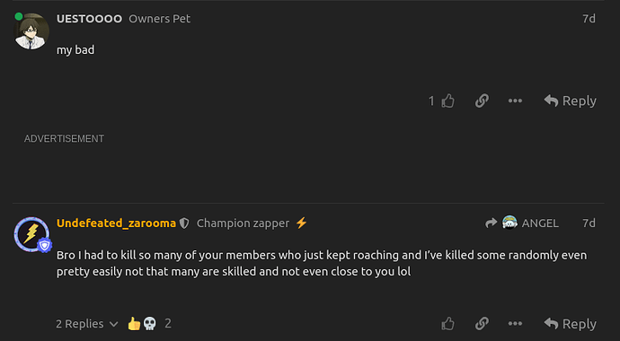

미입력 광고의 빈 공간과 광고 텍스트 제거
제 포럼의 광고가 항상 채워지지 않으며, 때로는 Google이 현재 광고를 찾지 못해 빈 공간만 표시됩니다. 이 자체는 괜찮지만, 이러한 상황에서 광고 텍스트와 차지하는 여백은 제거되어야 한다고 생각합니다. 그렇지 않으면 혼란을 줄 수 있기 때문입니다(예: 위 게시물이 유료 광고인 것으로 오해하는 경우).

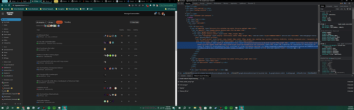

아마도 Google이 해당 필드를 잘못 입력하는 것 같습니다(iframe에 주목하세요):
그리고 분명히 iframe만 확인해서는 안 되는 경우도 있습니다. 때로는 거의 빈 iframe를 추가하기 때문입니다.
이제 이 문제를 재현할 수 없어요. 일시적인 문제였던 것 같습니다.
아니요, 많이 테스트해 봤는데, 필드가 비어 있어도 iframe은 추가되지만 내용은 비어 있습니다. 하지만 필드가 채워져 있으면 iframe에 내용이 들어갑니다. 이는 버그가 아닙니다.
