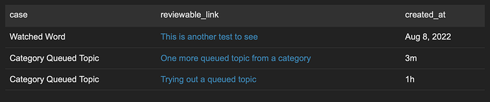

UIと設定では、現在そのレベルの粒度を許可していません。とはいえ、Data Explorerを使用して、現在キューに入っているトピック のソート済みリストを取得できます。
残念ながら、ウォッチワードまたはカテゴリ設定から返信 がキューに入ったかどうかを特定する方法はないため、キューに入った返信は結果から除外しました。
説明: ウォッチワードでソートされ、次に最新のものによってソートされた、保留中のキューに入ったトピックをすべてリストします。最初の列はトピックがキューに入った理由を指定し、2番目の列はレビュー可能なものへのリンクであり、3番目の列はトピックがキューに入ってからの経過時間を示します。
SELECT
CASE WHEN category_id IS NOT NULL THEN 'Category Queued Topic or Post' ELSE 'Watched Word' END,
concat('<a href="/review/', id, '">', payload::json->>'title', '</a>') AS html$topic_reviewable_link,
created_at AS reltime$created_at
FROM reviewables
WHERE type = 'ReviewableQueuedPost'
AND status = 0
AND payload::json->>'title' IS NOT NULL
ORDER BY category_id DESC, created_at DESC
結果は次のようになります。
完璧な解決策ではないことは承知していますが、物事が積み重なっていて、すばやくソートする方法が必要な場合は、これが役立つことを願っています!
