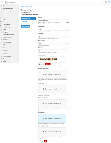

Abra as configurações do componente e adicione uma ou mais entradas a Cronogramas. Cada entrada possui:
Campo Obrigatório Finalidade
Nome :white_check_mark: Rótulo usado para identificar o cronograma na interface de administração
Mês de início / Dia de início :white_check_mark: Primeiro dia em que o logotipo é exibido
Mês de término / Dia de término :white_check_mark: Último dia em que o logotipo é exibido
Logotipo Logotipo para desktop, modo claro
Logotipo (escuro) Logotipo para desktop, modo escuro
Logotipo pequeno Logotipo para cabeçalho minimizado, modo claro
Logotipo pequeno (escuro) Logotipo para cabeçalho minimizado, modo escuro
Logotipo para celular Logotipo para celular, modo claro
Logotipo para celular (escuro) Logotipo para celular, modo escuro
Qualquer imagem deixada em branco retorna ao logotipo padrão do site para aquela variante. As variantes do modo escuro retornam à sua contraparte do modo claro do mesmo cronograma quando não são fornecidas, de modo que o modo escuro ainda exibe o logotipo sazonal.

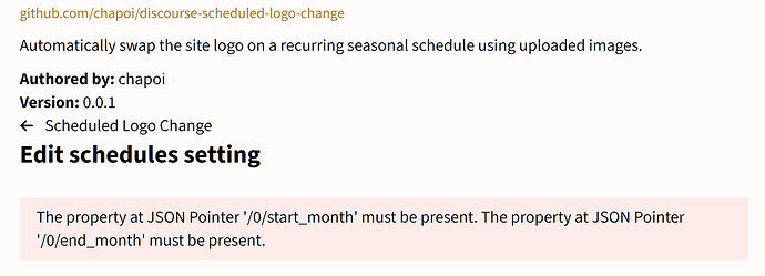

Estou recebendo um erro:

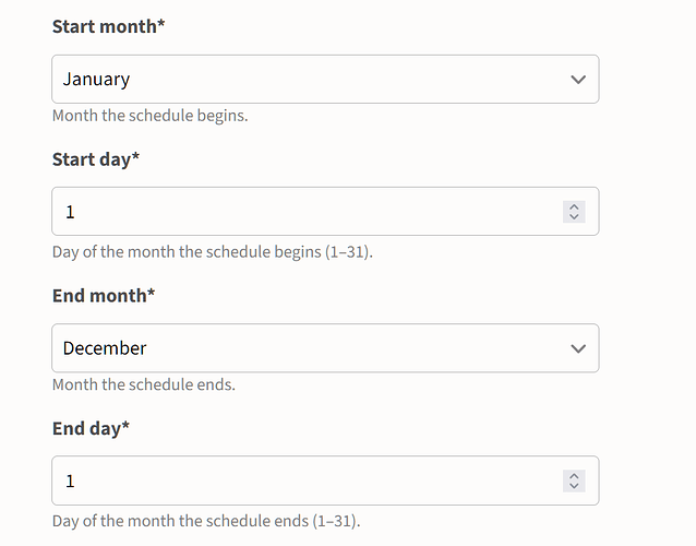

Ah… Uma vez que eu altero o mês dos padrões, então funciona. Talvez seja um bug?
2 curtidas
Ah, talvez. Vou dar uma olhada.
