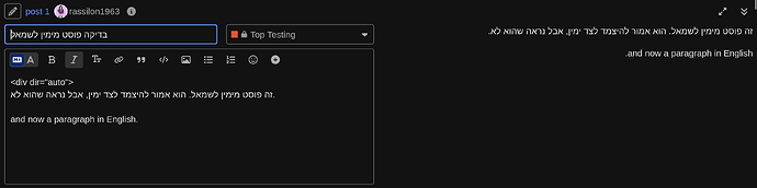

Спустя годы это всё ещё проблема. Даже когда пост написан полностью на языке с написанием справа налево (RTL), он не выравнивается автоматически.

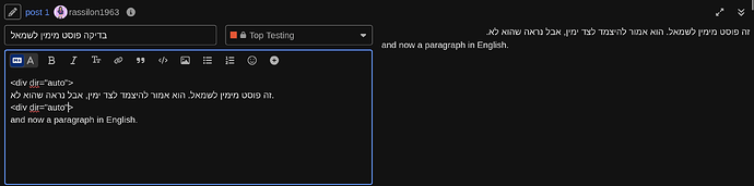

<div dir="auto">. Как отметил @hnaseri, <p> не работает, работает только <div>.Честно говоря, это ужасно. Surely должно быть лучшее решение, чем требовать от пользователей добавлять <div dir="auto">. Более того, это даже не достаточно хорошее решение, потому что если вы откроете div, но не закроете его, остальной текст будет принудительно выровнен по направлению первой строки, а не абзац за абзацем. Необходимость добавлять ещё один <div dir="auto"> перед каждым абзацем — это не решение.
Просто уточняю: это проблема именно на англоязычных форумах, где вы иногда публикуете на иврите? (места со смешанным языком)
Поскольку в локализации на иврите всё, кажется, в порядке.
Одна вещь, которая может помочь здесь:
С этой кнопкой, включенной на панели инструментов, помощь становится намного проще. Чтобы её включить, вам нужно активировать настройку support mixed text direction.
