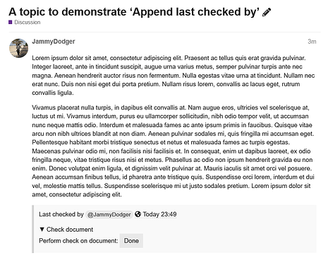

Una volta configurata, questa Automazione aggiunge una casella interattiva al primo post dei topic selezionati, che appare così:
Questo topic (e tutti i topic della documentazione ufficiale) utilizzano questa automazione, quindi vedrai il risultato in fondo a questo post.

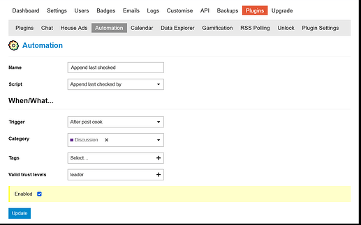

  1. Vai alla pagina delle Automazioni
  2. Seleziona lo script “Append last checked by”
  3. Vedrai le seguenti opzioni:
Opzioni di configurazione
  • Trigger: Questa Automazione ha un solo trigger: “Dopo la cottura del post” (After post cook)
  • Categoria: Opzionalmente, limita questa Automazione ai topic di una categoria specifica
  • Tag: Opzionalmente, limita questa Automazione ai topic con tag specifici
  • Livello di fiducia: Imposta quali livelli di fiducia sono eleggibili — l’automazione si applicherà solo ai topic il cui primo post è stato creato da un utente con uno dei livelli di fiducia selezionati. Se lasciato vuoto, il valore predefinito è qualsiasi livello di fiducia.

Una volta configurata, il primo post di tutti i topic nella categoria specificata (o con i tag specificati) creati da utenti con i livelli di fiducia impostati avrà questa casella allegata:
Qualsiasi utente autorizzato a modificare il post può segnare il topic come controllato cliccando sul pulsante “Fatto” (Done).
