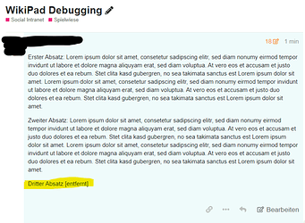

Wir haben weitere Tests zu seltsamen Verhaltensweisen des – ansonsten großartigen – geteilten Bearbeitungsmodus durchgeführt. Hier sind einige Erkenntnisse:
Hinweis: Das Plugin aktiviert nicht per se den Bearbeitungszugriff. Das bedeutet, dass Sie, wenn Sie möchten, dass Nicht-Moderatoren Beiträge gemeinsam bearbeiten können, den Beitrag auch als Wiki markieren müssen (grün, optional):
Wenn ich „Geteilte Bearbeitungen" aktiviere, habe ich die Option, den Beitrag auch als Wiki zu markieren. Wenn ich dies jedoch über die Option „Als Wiki markieren" tue, steht dort weiterhin „Als Wiki markieren". Der Beitrag wechselt zwar in den Wiki-Modus, aber es gibt keine Möglichkeit, das Wiki-Status wieder zurückzunehmen.
Moderatoren können geteilte Bearbeitungen in einem Thema (rot) über das Zahnrad-Symbol in der Composer-Leiste ein- oder ausschalten

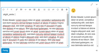

  1. Ich setze einen Beitrag in den Wiki-und geteilten Bearbeitungsmodus.
  2. Einige Leute beginnen, im Composer für geteilte Bearbeitungen zu editieren.

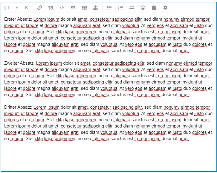

  3. Einige andere Leute nutzen gleichzeitig den „klassischen" Wiki-Editor – über den Link „Revisionen" am selben Beitrag:
und dann unten auf „Beitrag bearbeiten":
Jetzt wird es schnell richtig hässlich. Wirklich hässlich. Viele überschriebene Inhalte, nicht gespeicherte Änderungen, Versionskonflikte. Meines Wissens ist der geteilte Bearbeitungsmodus nicht dafür ausgelegt, gleichzeitig mit der klassischen Wiki-Bearbeitung zu funktionieren (technisch absolut nachvollziehbar).

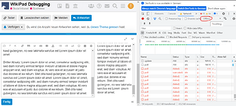

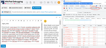

Was ich erlebt habe, ist, dass eine Änderung von Benutzer A rückgängig gemacht wird, wenn Benutzer B das Dokument aktualisiert, wobei beide Änderungen explizit mit der Schaltfläche “Speichern” gespeichert werden. Ich gehe davon aus, dass dies durch Netzwerkprobleme verursacht werden könnte, und es ist mir gelungen, das Verhalten wie folgt zu reproduzieren:
Ich weiß, dass dies ziemlich künstlich erscheint, aber es war die einzige Möglichkeit, das Verhalten zu reproduzieren, das ich immer wieder erlebe. Ist dieses Problem schon bei anderen aufgetreten? Gibt es vielleicht sogar eine Lösung dafür?
5 „Gefällt mir“
Ja, ich bin auf ein ähnliches Problem mit einer schlechten Internetverbindung gestoßen, manchmal gehen dabei ziemlich viele Bearbeitungen verloren. Das ist sehr frustrierend. Vielleicht könnte eine Art Disconnect-Erkennung funktionieren und auf einen localStorage-Puffer oder so etwas umgeschaltet werden. Vielleicht erst localStorage und später synchronisieren… Ich bin mir nicht sicher, wie es technisch umgesetzt ist, aber es gibt sicherlich Zeiten, in denen es besser wäre, die Synchronisierung um ein paar Millisekunden zu verzögern, als Text zu verlieren.

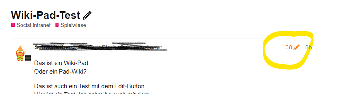

Dies ist immer noch ein riesiges Problem auf unserer Website. Vielleicht helfen diese Informationen: siehe diese Änderung im Verlauf:
„system“ ist das System-Root-Konto. Warum wird kein Benutzerkonto angezeigt? Eine weitere Variante ist diese:
Es ist immer noch dem System zugeordnet, aber mit zusätzlichen Informationen „bearbeitet von xy“. Seltsam.
1 „Gefällt mir“
