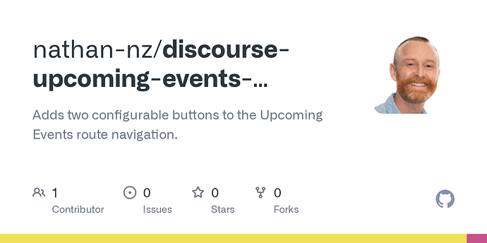

为缓解这一问题,我做了两件事。
一个主题分类器(TC)用于添加 订阅 和 新建事件 按钮
效果如下:
使用向导实现一键操作
为了进一步扩展功能,我将这个“新建事件”按钮指向一个自定义向导(使用 https://meta.discourse.org/t/custom-wizard-plugin/73345),该向导随后生成事件块,从而让用户只需一次操作即可完成创建。以下是可上传的 .json 文件:
create-event-wizard.json (2.3 KB)
默认情况下,该文件设置为新西兰时间;请根据您的站点调整时区或添加下拉选项。
虽然这对我们的用户来说效果不错,但功能有限且略显脆弱。
更好的方案是提供一种方式,让用户能够直接进入事件创建流程(理想情况下从 /upcoming-events 页面和/或指定的事件分类出发),并将其作为插件的一部分实现。
