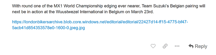

A maioria dos tópicos exibe as imagens corretamente, que são baixadas por hotlink e carregadas no Discourse como esperado. Algumas, no entanto, não passam do ponto de serem exibidas apenas como links no tópico ou acabam aparecendo como imagens quebradas por algum motivo.
Ou seja:
Apenas permanecendo como links:

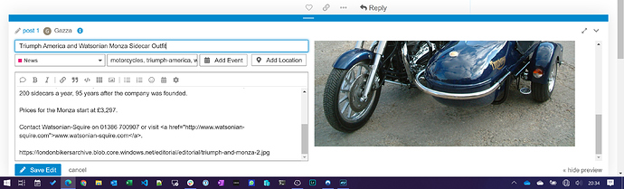

Ficando quebradas:
No caso das quebradas, o tópico aparece assim ao editar:
