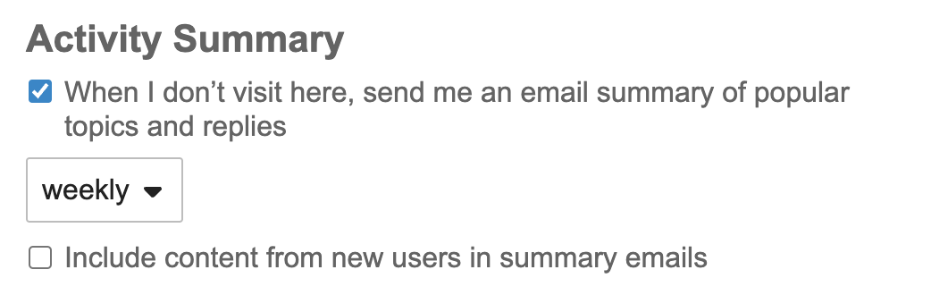

要約が必要かどうかは、各ユーザーが選択できると思います。このフォーラムの私の設定では、次のようになります。
Canapin
(Coin-coin le Canapin)
3
次のように記載されています。
しかし、これは曖昧かもしれません。デフォルト設定でユーザーの要約が無効になっていた場合

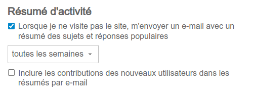

表示されている画像1のように、推奨設定(全員に週次サマリーを送信)を有効にしました。
他に一般的な設定はどこかにありますか?

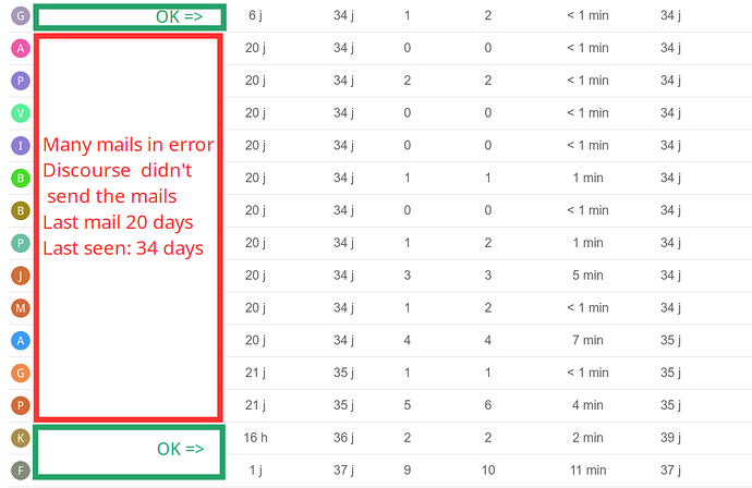

他のユーザーにサマリーが正しく送信されていますか? /admin/email/sent
ユーザーは迷惑メールフォルダを確認しましたか? 通知などの他のメールは届いていますか?
念のため、/logs に不審な点はありませんか?
vin100
8

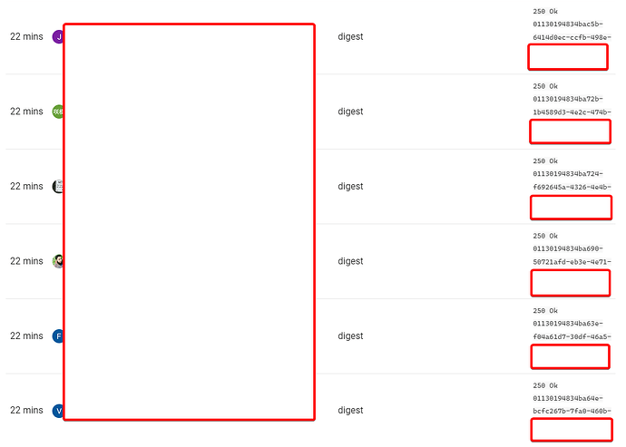

見たところ、admin/email/sent でユーザーがメッセージを受け取っています。すべてを確認することはできませんが、多数あります。
Discourse は 23 日前にこのユーザーにメールを 1 通送信しただけで、彼女はそれを受け取り(開封も)ました。迷惑メールには入っていませんでした。
ログに特別なことは何もありません。
