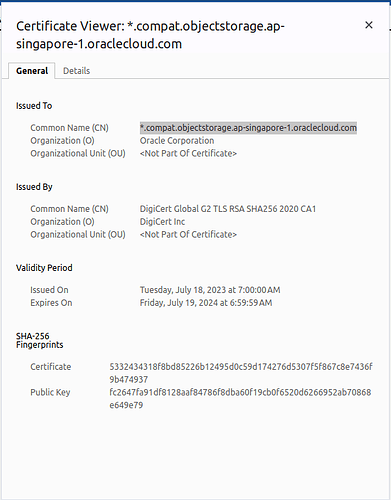

C’è una soluzione per questo problema? Ho ricevuto lo stesso errore quando ho provato a usare Oracle Cloud Storage.
Ho seguito la wiki impostando in app.yml. Ho provato a usare s3cmd manuale per una connessione sicuramente corretta. Ma quando ho caricato un’immagine in un post, ho ricevuto lo stesso messaggio di errore.
Messaggio (4 copie segnalate)
Eccezione del job: SSL_connect returned=1 errno=0 peeraddr=134.70.128.1:443 state=error: certificate verify failed (Hostname mismatch)

PS. Non solo Oracle Cloud Service, ma anche un altro fornitore di servizi nazionale.
Forse stai accedendo al bucket con il nome sbagliato?
Quale provider di bucket stai utilizzando?
Come ho detto sopra: ci sto provando con Oracle Cloud Storage. E ho verificato manualmente con lo strumento s3cmd con lo stesso account.
E non c’è modo di sbagliare il nome, perché basta copiare e incollare.
Controllo il DNS dell’endpoint S3:
dig axhjdarc4cuy.compat.objectstorage.ap-singapore-1.oraclecloud.com

Dopo molti tentativi, ricevo ancora lo stesso messaggio di errore. Ho controllato manualmente il certificato e l’hostname, ho usato il formato corretto per ottenere il certificato giusto visivamente, ma senza successo.
Il mio endpoint: ..compat.objectstorage.oraclecloud.com
Il CN del certificato: *.compat.objectstorage..oraclecloud.com
Posso connettermi con lo strumento s3cmd. Ma non riesco a configurare l’upload S3 per discourse con la stessa configurazione.

Oracle Cloud Storage ha un formato per l’indirizzo dell’endpoint. Ma qualunque formato io provi, lo stesso messaggio di errore che ho mostrato sopra.
Il formato sopra, ho controllato il certificato ed è corretto ai miei occhi:
Come ho detto prima, ho usato questa impostazione per connettermi normalmente con lo strumento s3cmd. Grazie mille!

[1] pry(#<Net::HTTP>)>> s.hostname
=> "bucketname.axhjdarc4cuy.compat.objectstorage.ap-singapore-1.oraclecloud.com"
quindi l’effettivo hostname a cui ci si sta connettendo è bucketname.axhjdarc4cuy.compat.objectstorage.ap-singapore-1.oraclecloud.com, che non corrisponde a *.compat.objectstorage.ap-singapore-1.oraclecloud.com, quindi l’errore è corretto.
Sfortunatamente OCI non supporta questo stile di accesso:
Utilizza l’accesso basato su percorsi nella tua applicazione. L’accesso in stile virtual host (accesso a un bucket come {bucketnamespace}.compat.objectstorage.{region}.oraclecloud.com [sic]) non è supportato.
Al contrario, Discourse supporta solo l’accesso in stile virtual host ({bucketname}.{namespace}.compat.objectstorage.{region}.oraclecloud.com.).
Abbiamo rimosso l’impostazione che potrebbe averlo fatto funzionare un po’ di tempo fa poiché non era ben supportata (vedi il messaggio del commit).
Far funzionare questo non sarà semplice e richiederà uno sviluppo e test complessi per aggiungere questo supporto.
Qui ci sono draghi.
(xref: S3 Path Style Access)
