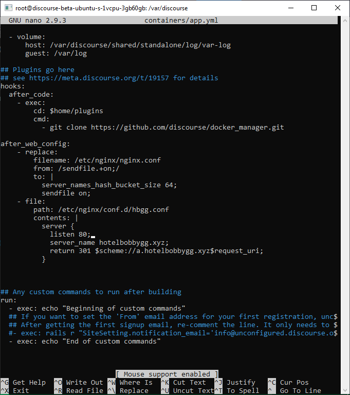

Quería que los visitantes de hotelbobbygg.xyz fueran redirigidos a https://a.hotelbobbygg.xyz, que ya funciona.
He hecho exactamente lo que me indicaste. (app.yml mostrado a continuación) y luego reconstruí la imagen.
Pero los visitantes de hotelbobbygg.xyz reciben un error de certificado (y tampoco pueden agregar una excepción). Incluso lo intenté en modo incógnito.
Me preguntaba, en la línea de ruta (es decir, la línea justo después de ‘-file’), ¿solo necesito proporcionar un nombre como ‘some_name.conf’ o debo crear un archivo con ese mismo nombre ‘some_name.conf’ en algún lugar, bajo algún /etc/path?

El tema enlazado debería funcionar. Explica cómo añadir algunas cosas a app.yml que harán que Let’s Encrypt obtenga un certificado para ambos subdominios.k Sí, necesitas usar un CNAME o de lo contrario hacer que ambos dominios resuelvan a tu droplet.
