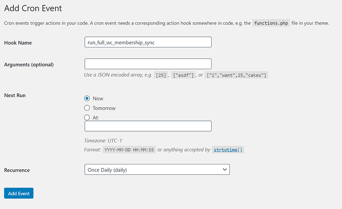

Optional Step
  1. Install WP Crontrol – WordPress plugin | WordPress.org and schedule run_full_wc_membership_sync to run every 24 hours. This will do a full sync to ensure consistency.

  1. Install WP Crontrol – WordPress plugin | WordPress.org and schedule “run_full_wc_membership_sync” to run every 24 hours.

매일 동기화를 활성화하려면 이 코드를 님의 코드 끝에 추가해야 하나요?
다음과 같은 훅 이름으로 WP Crontrol 플러그인을 통해 WordPress에 이 크론 이벤트를 추가하려고 하면:
오류가 발생합니다:
원인은 무엇일 수 있을까요?
해결했습니다. 누군가에게 도움이 될 수 있기를 바랍니다. ‘다음 실행(Next Run)’ 필드에서 'At’을 선택하고 2020-05-10 10:00:00과 같은 날짜를 입력해야 했습니다.
동기화를 테스트해 보았는데 이제 작동합니다.
