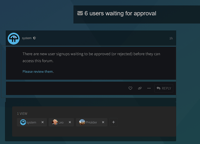

O sistema pensa permanentemente que há aprovações de usuário pendentes

O problema que estou relatando é que, mesmo quando o outro administrador [des]aprova todos os usuários pendentes, recebemos imediatamente uma mensagem do sistema dizendo que ainda há 6 usuários pendentes. Tem sido assim desde que fui promovido a co-administrador, ou seja, há anos.
Ao clicar em „Por favor, revise-os“, leva a:
Uma lista vazia (tenho uma foto, mas, como usuário novo, não consigo incluí-la.)
Existe alguma maneira de banir essas solicitações pendentes fantasma?

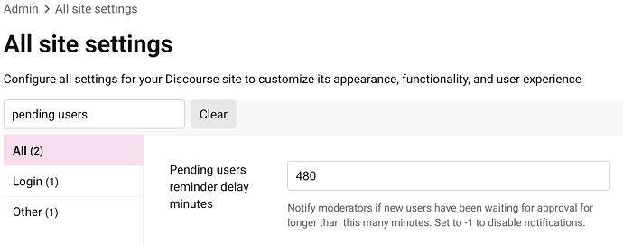

Existe a configuração do site atraso em minutos para lembrete de usuários pendentes.
Isso ajuda a controlar com que frequência a mensagem é enviada.
