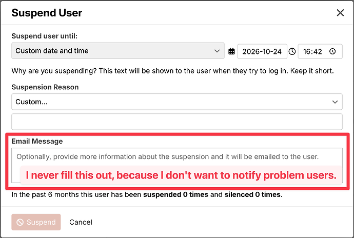

Il forum invia sempre e-mail quando sospende o silenzia gli utenti
L’interfaccia utente fa sembrare che non vengano inviati email agli utenti quando li sospendi, a meno che tu non compili questa sezione in basso — indica solo che verrà mostrato loro del testo quando proveranno ad accedere:
Ma mentre stavo testando qualcosa con un account di prova, ho notato che è stato effettivamente inviato un’email per notificare all’utente la sospensione. È stata inviata anche un’email quando ho silenziato l’utente di prova. Le email vengono inviate immediatamente, quindi non c’è nemmeno il tempo di entrare in sidekiq per fermarle.
Penso che si tratti di un bug:
Il motivo per cui non voglio che vengano inviate email a queste persone è perché non desidero ricordare loro che il sito esiste. (Tutte le sospensioni sono permanenti, a meno che non vogliano fare appello tramite email.)
Modifica: Dopo aver pubblicato questo post, ho visto di aver ricevuto un’altra email quando ho desospeso l’account di prova. Non credo che dovrebbe essere inviata un’email nemmeno per questo, a meno che un amministratore non spunti una casella, poiché l’utente potrebbe non sapere di essere stato sospeso o silenziato dal sistema.
