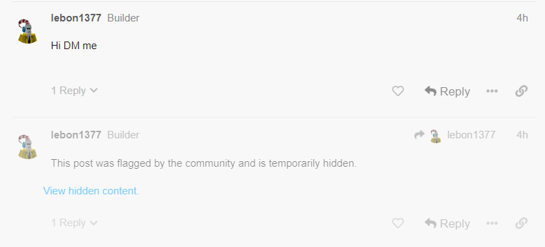

A moderação pela comunidade é ótima — se houver pessoas suficientes para sinalizar uma publicação e escondê-la, os moderadores não precisam se envolver. O que é ainda melhor é que o usuário que fez a publicação tem a oportunidade de melhorá-la para que cumpra as regras. Mas e se o usuário optar por não melhorar a publicação e simplesmente deixá-la assim? A publicação permanece “escondida” por toda a eternidade.
Neste estado perpétuo de ocultação, a publicação continua ocupando um espaço considerável no tópico, pois mantém o mesmo tamanho de uma publicação normal:
Isso é terrível, pois, mesmo que a comunidade sinalize várias publicações de spam ou algum desentendimento em um tópico, mesmo após as publicações serem escondidas, o tópico continua congestionado por elas.
Para resolver isso:
  • Publicações escondidas devem ser recolhidas para algo semelhante ao que os moderadores veem para publicações excluídas: “clique para ver x publicações excluídas”. Isso é super pequeno e não prejudica a legibilidade do tópico. Se o usuário editar sua publicação para melhorá-la, ela será movida para fora dessa seção e de volta ao tópico.
  • Publicações que permanecem escondidas por tempo suficiente sem ação (24 horas?) devem ser automaticamente excluídas, para que os usuários não possam vasculhar as publicações de outros e encontrar todo o conteúdo inadequado que postaram no passado.
