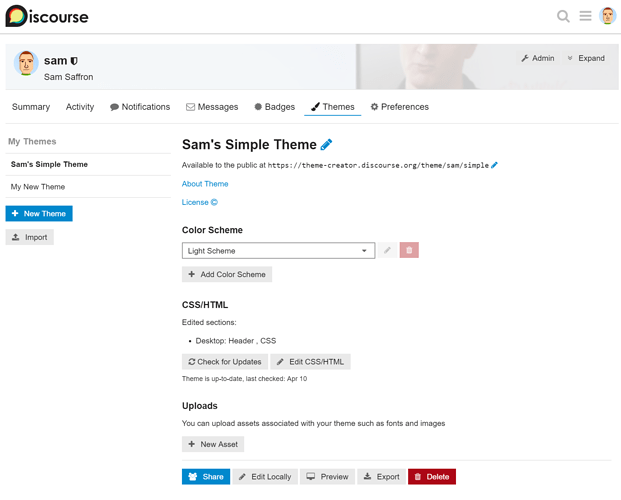

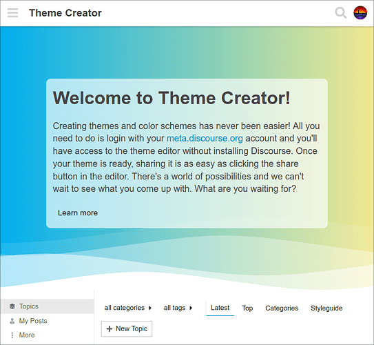

Una vez que hayas iniciado sesión, verás este botón gigante:
Cuando hagas clic en él, llegarás a tu interfaz de “autoría de temas”:
La interfaz tiene la misma funcionalidad que la interfaz de administración, incluida la actualización en vivo de CSS. ¿Qué más? Puedes usar la CLI de temas: Install the Discourse Theme CLI console app to help you build themes
Todos los miembros del grupo @theme_creator tienen la habilidad especial de compartir temas. Por ejemplo, puedes consultar mi tema simple en: https://discourse.theme-creator.io/theme/sam/simple (¡incluso los usuarios anónimos pueden ver mi tema!)

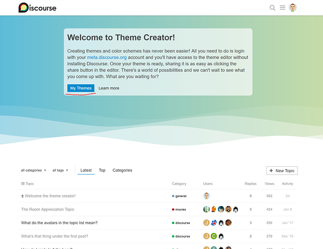

Quizás este tema se pueda actualizar para decir “Ve a tu perfil y luego selecciona la pestaña Temas”, ya que el botón “Mis temas” ya no parece existir.
Inicialmente estaba buscando eso (ver abajo)
Mensaje original
Estoy fallando en el simple paso de hacer clic en el botón “Mis temas”, no existe :sweat_smile:
Tras inspeccionar el código fuente de la página, parece que la cadena “Mis temas” no existe en absoluto. He iniciado sesión, así que ese no debería ser el problema.
