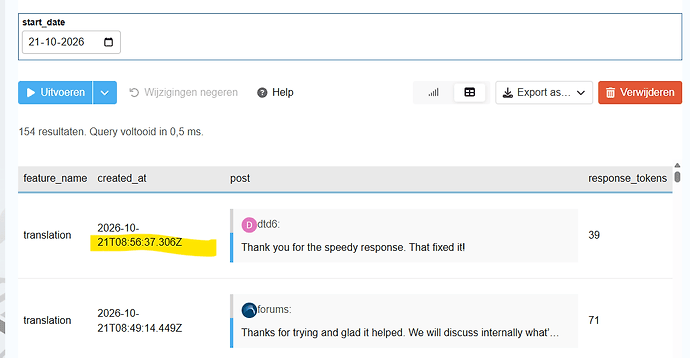

Запрос, использованный в Data Explorer:
-- [params]
-- date :start_date = '2025-11-01'
SELECT
  feature_name,
  created_at,
  post_id,
  response_tokens
FROM
  ai_api_audit_logs
WHERE
  post_id IS NOT NULL
  AND created_at > :start_date
  AND (response_tokens IS NULL OR response_tokens != 1)
ORDER BY
  created_at DESC

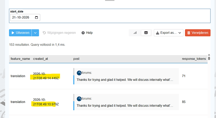

В результатах присутствовало сообщение 9, но не 8:
Затем я использовал кнопку принудительного «обновления переводов» для этого сообщения, и переводы действительно были обновлены:
