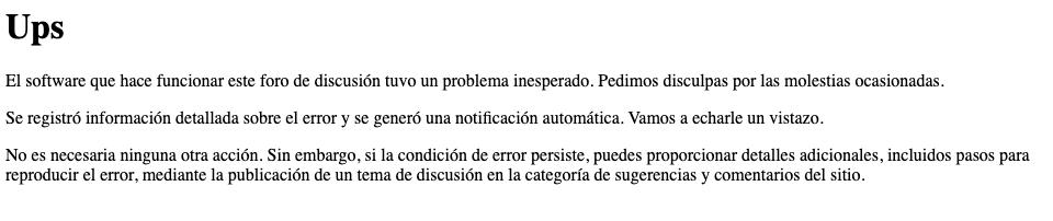

Hoje, após alterar algumas configurações relacionadas ao tamanho das imagens, todo o site apresentou um erro 500, mostrando esta mensagem:
Nota: desculpe, só consigo ver a versão em espanhol; não sei como obter a versão em inglês nesta situação.
Tentei reconstruir o aplicativo, mas sem sucesso. Nada claro nos logs, pelo menos para mim.

Tentei fazer uma busca antes no fórum, mas como a mensagem está em espanhol, não consigo encontrar a versão em inglês :thinking:
Nota: talvez seja uma boa ideia incluir um código de erro nessa mensagem, mesmo quando estiver traduzida, para usá-lo como referência no fórum depois.

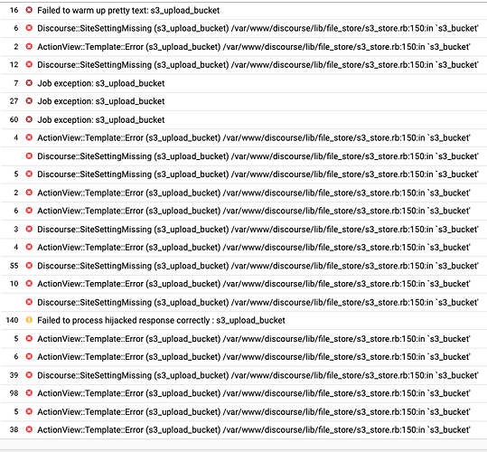

Você consegue carregar os logs (http://yoursiteurl.com/logs)?
Sim! Não sei como esqueci isso! (Nunca tive esse tipo de problema em 3 anos com o Discourse, desculpe).
Parece estar relacionado ao S3 :thinking: é pelo menos uma pista, algo por onde começar a depurar.
Parece que sua configuração s3_bucket está vazia ou ausente de alguma forma…

Você acertou em cheio, não sei como isso aconteceu :facepalm: isso é meio maluco.
Vou restaurar o nome do bucket no console e vamos ver se funciona.
@Falco funciona. Estou envergonhado, a falta de prática em depurar o Discourse me bloqueou :facepalm: muito obrigado pela sua rápida resposta.
